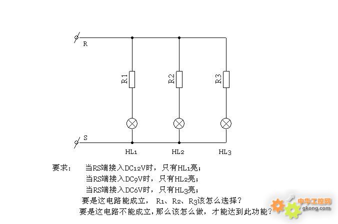

请教一个简单的电路问题:如下图

请教师傅:

只亮一个,你的电路是不可能实现的;

加电压检测开关吧

或是用上线圈电压等级不同的继电器来控制

加比较电路

如果是现在的电路,我是没有招了。用不同电压等级的继电器可以实现。

有集成电路可实现

我觉得加稳压二极管能实现你的要求!

同意楼上意见,如果灯泡功率不大,可以使用稳压二极管串在各电路中。

就上面的电路,要想只亮一个是不可能的,如果是6V亮一个,9V时亮两个,12V时亮三个的话还能够实现! 当然如果改变电路用电压比较器的话,要实现这个功能没一点问题!
