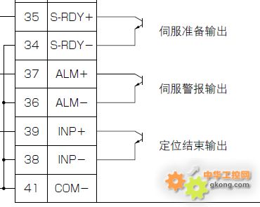

松下A5伺服驱动器上有一个定位完成时输出,有必要用到吗?

松下A5伺服驱动器上有一个定位完成时输出,有必要用到吗?一般都用定位指令的结束标志吧,如三菱的M8029

这个不是必要的,不一定要接。

呵呵;一般用PLC内的了;

小日本觉得他的功能很齐全就可以了,不过他这个定位完成信号应该是最准确的,采用了驱动器内部的偏差计数器为零时的信号。

最好使用,单轴无所谓,多轴时用。
