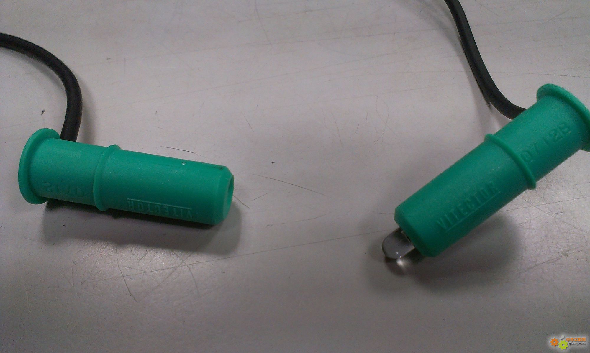

这种对射型光电开关什么情况。为什么把输出跟电源短接还是不行。
请发给接线图上来,谢谢!

没有,上面连个接线图都没有,两个都是三线的,一个发光一个接收。用在快速卷帘门(瑞典阔福门)的安全气囊上。

先把二个的电源线+ -分别连在一起,接上电源,位置放好,手放中间遮下看指示灯有没有变化;
带输出的那个是三线的,另一个应当只有二根电源线;

想光电开关这种东西只要有万用表,通电量量就知道了,

棕正蓝负黑输出。

一般的都是这样接

这要看你的负载接线了,有的接负输出,有的接正输出,如果你的是接负输出 ,而你是将输出接正,电路就不工作,还有的为了匹配负载,接收输出采用三极管变压输出,直接短接电压不对,负载不能能正常工作,请仔细查看电路工作原理。
