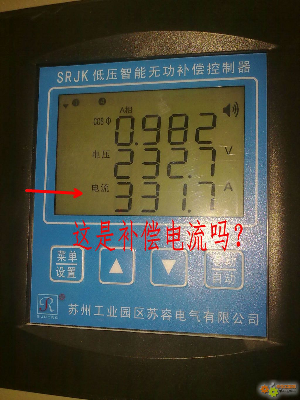

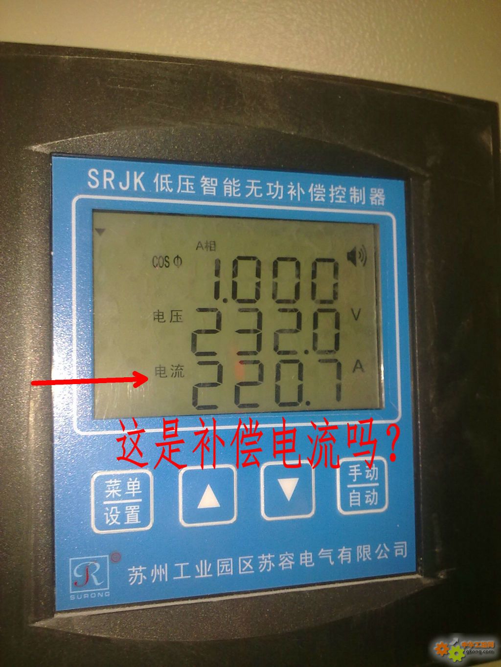

哪个是补偿电流

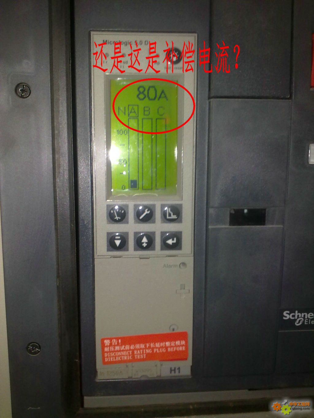

图一图二是无功补偿的电流值。
图三是神马东东,没见过。
在大型的工厂,两三百安的补偿电流司空见惯,因为负载都是马达居多。
如果关闭补偿柜,电源电流会激增两三百安,功率因素就会暴跌。

图一和图二是功率因数补偿控制器,图三是断路器三相电流指示面
。没有什么补偿电流的概念。

楼主说的补偿柜电流。
其实这个要看柜子是怎么接线的,和补偿器的工作原理。

就是一个功率因素补偿控制器

图三是断路器的电流吧

图一图二电流是投入电容器的电流值,也是你说的补偿电流。
