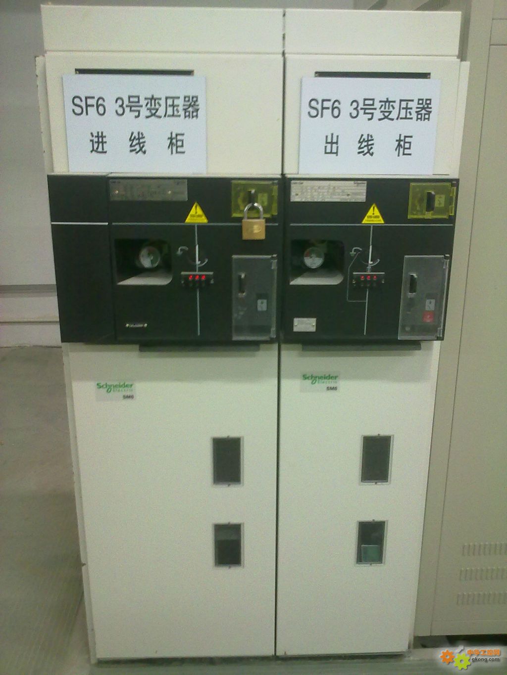

这个东西我看也没什么用呗,倒闸时用不到它,拉闸时也用不到它。

额。高压柜。外面高压进你这变压器总要个开关吧。进线柜是高压从外面进来。出线柜是到你变压器高压端。

回复 #3楼 1053370790
高压柜不是有小车吗,移出小车后,不就可以维护变压器了吗

回复 #4楼 高不飞
这是小容量的。

是不是备用的,这两个柜子是合闸状态,还是分闸

回复 #6楼 lqf1963
合闸状态

维修时用的

这是两个开关柜
高压用的
使用六氟化硫灭弧
