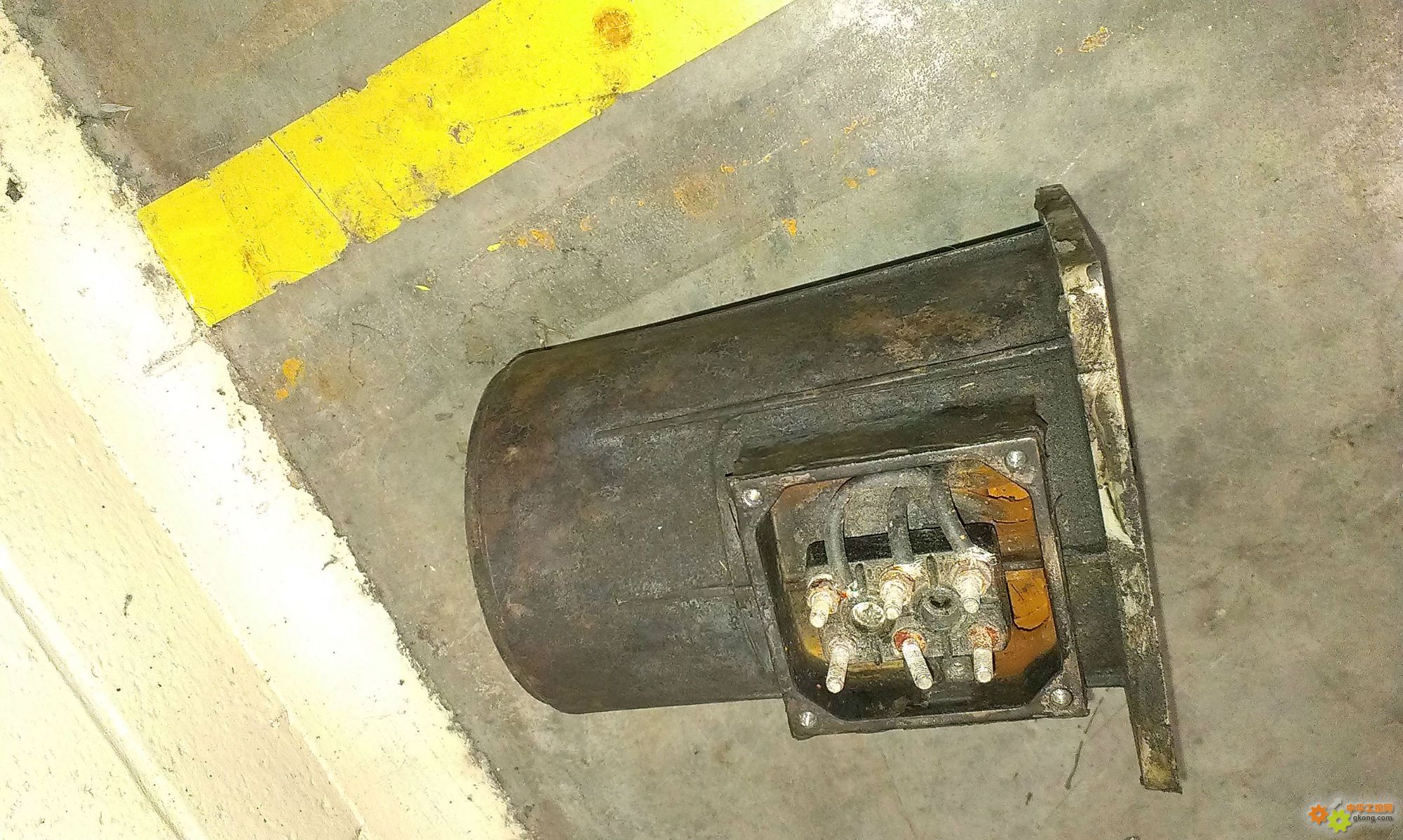

升降平台油泵电机,大侠们帮俺看看这电机功率电流是多少?

三相1.1千瓦,在不同的工作电压下电流有所不同。

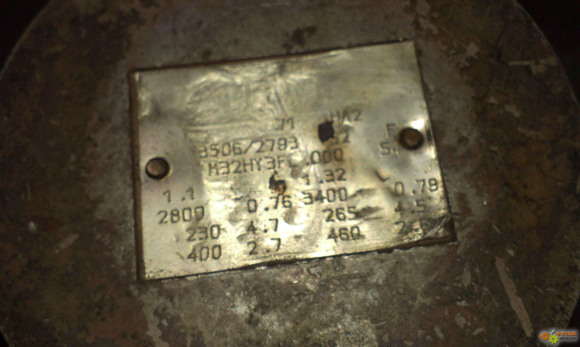

三相1.1KW。铭牌上有。

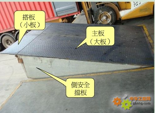

请教一下,是那种升降平台?

发表于:2013/9/26 13:45:27
三人行,必有我师。

还可以用60hz电源 进口的?

该电机是2极的,频率不同转速不同;接法不同,电压不同,电流也不同。
