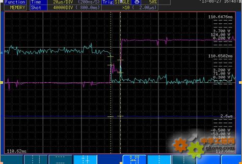

此图中粉色为Uce电压,IGBT关断Uce电压逐渐上升在中间处有停留,此现象比较诡异

驱动不足吧

驱动不足会导致这种现象,我这个现象只有在小电流时候(电流过零点附近)发生,关断时候驱动电压用的是-9V,

说明管子并没有完全关断。还处于导通状态。关断的不可靠?
