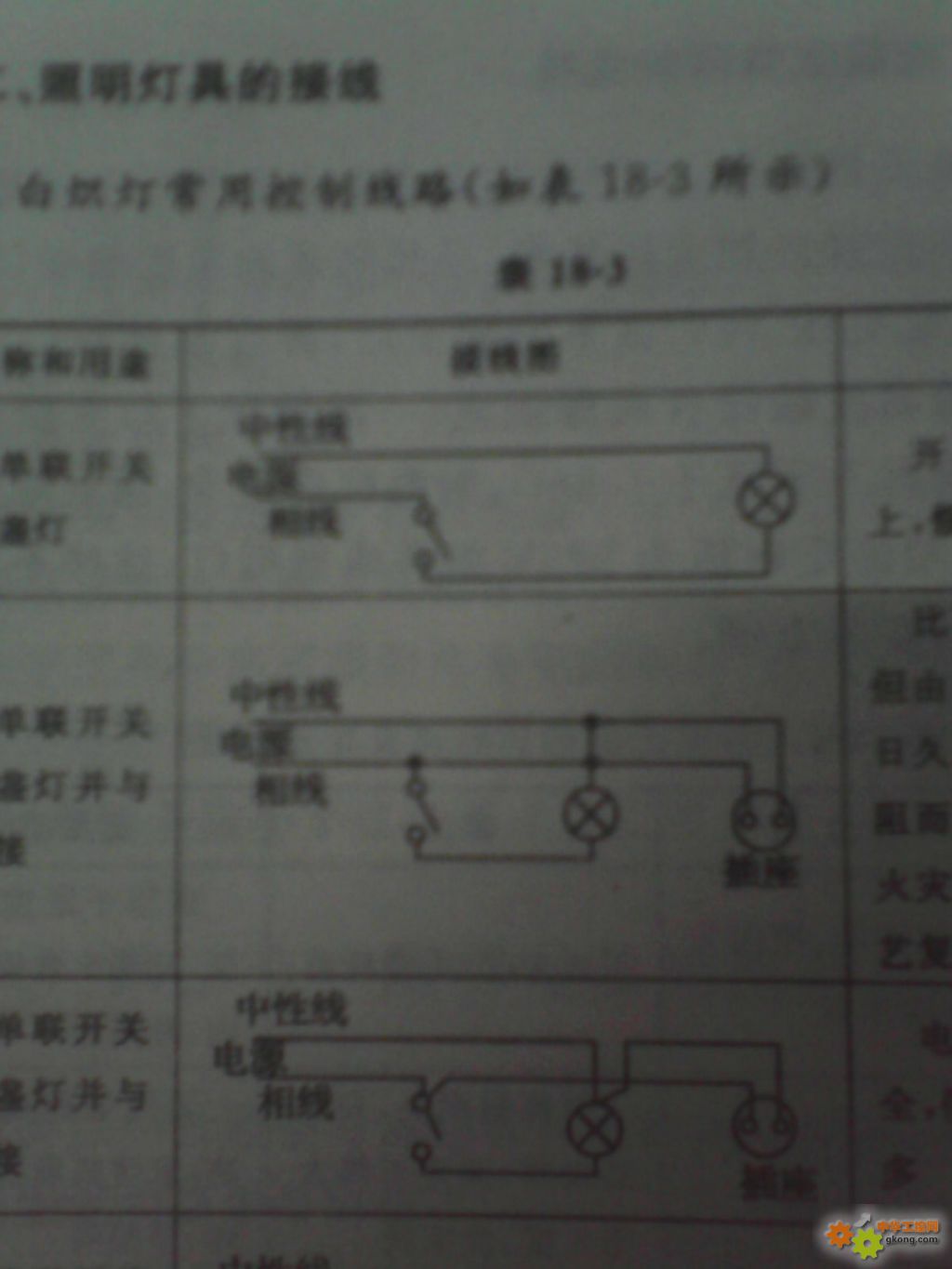

看看这张照片,有何错误点?这是一本书上拍下的。

第二个图短路了

第二张图有问题。零线进灯的时候把火线也给接上了
好眼力,不错啊!这是一本书上的,哎!!

插座的L线和N线位置反了吧
