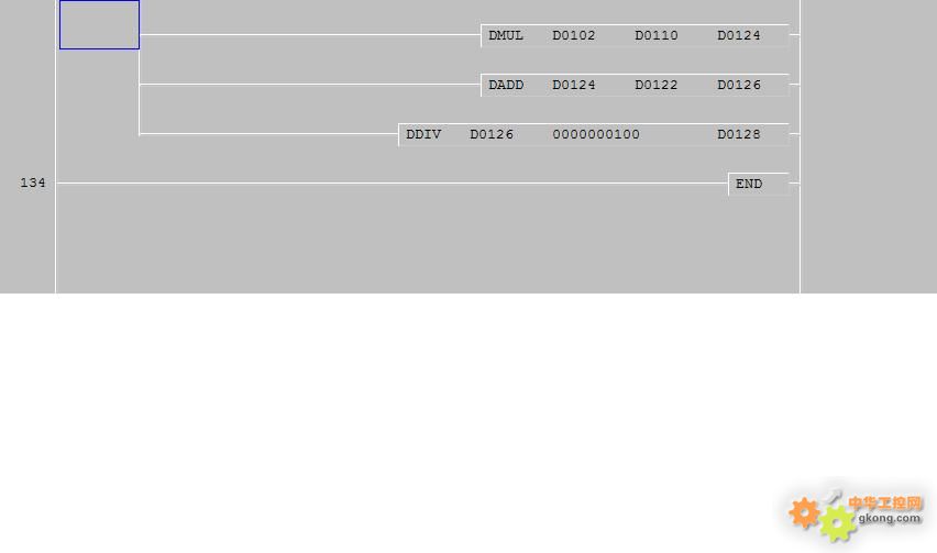

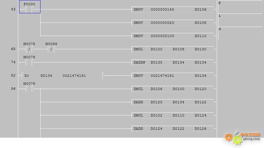

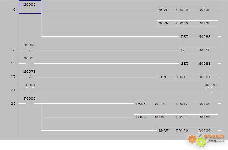

贴一个LG的k120se的,这种机器自己不带pid功能。注释已经找不到了。
