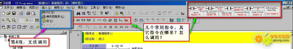

在使用CX-Programmer for CP1E的过程中,需要用到延时、复位等指令,可不知道在哪里调用,翻遍了各功能选项也找不到,求各位大虾指教。

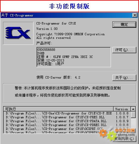

非功能限制版

由于你使用的是Cp1E专用版,因此我无法截图告诉你。
在你工具栏倒数第3个按钮,可以调用出指令对话框,在其中可以找到你需要的指令,如果是出于智能模式下,你可以直接在编辑梯形图区域键入指令。
Good Luck~

直接使用time指令就可以了

已经解决了,谢谢楼上两位老兄的指点!
