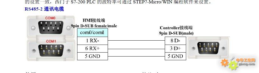

et070与 s7-200的正确连线

请同学们不要再走弯路

用编程电缆都可以通讯
没什么弯路不弯路的

自己制作了一根通讯线
