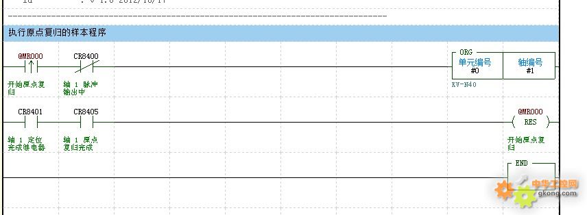

软件里的不祥细呀,关于KV N系列原点复归中为什么会用RES复位一个输入开关,真是费解

第二条程式不太理解,望高手指点

回归完成复位标志位吧?
