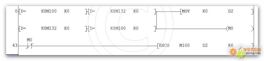

用的是FX3U的PLC,富士V810CD的触摸屏。
触摸屏上有M100—M149这50个瞬动按钮,按下其中一个按钮,D2对应0—50的值。
边看书边想,想了很久,想不出来怎么编简单一点的程序。
可能是我搞程序的时间不长,请大哥大姐们帮助赐教!

如果能确保M150~M163不被使用,且M100~M149各个位不会被同时置位(这在V8中很好做),那么可以考虑:
Good Luck~

楼上正解,帮我解决了机器一旦异常,触摸屏就跳入异常画面的问题。
当时我编移位的时候,没有用移位指令,而是用DECO,
我编这个D2对应0—50的问题的时候,看了一下ENCO指令,可能是我当时看得太快,理解错了这个指令的含义。
谢谢cvlsam!!!

回复 #2楼 cvlsam
请教一下,您写这个程序有什么作用呢!为什么要用K8?
