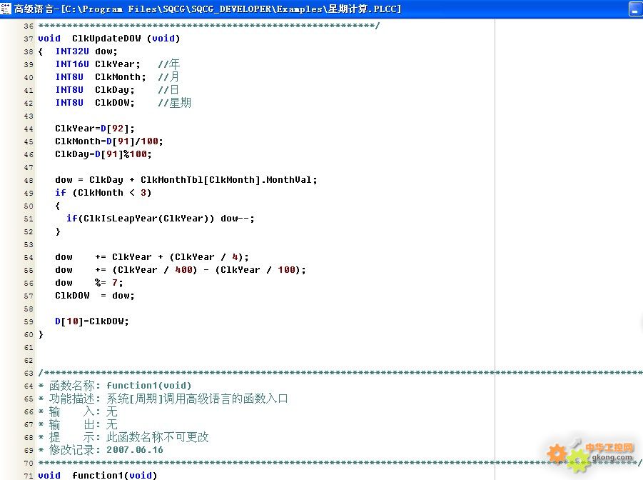

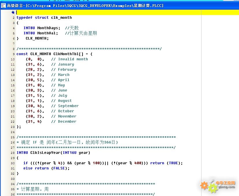

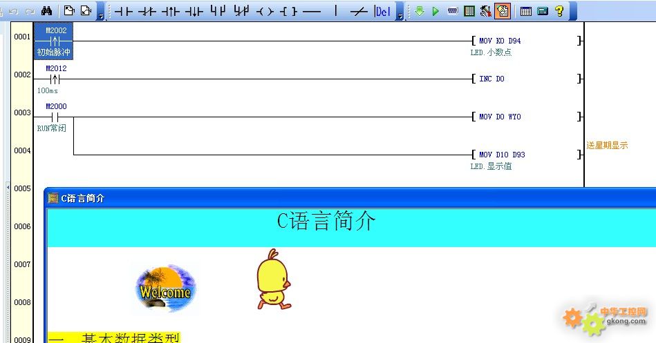

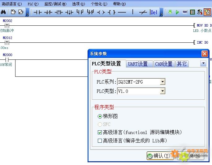

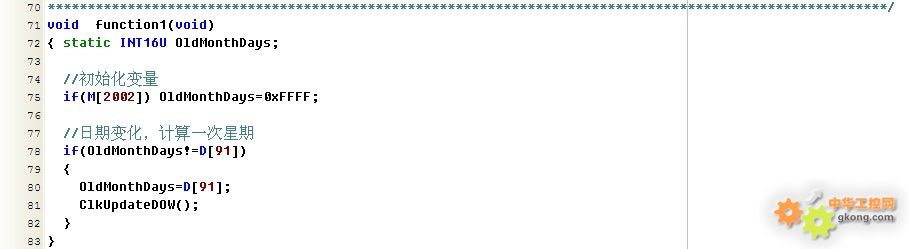

PLC是工业自动化控制的核心部分,编程方法都以通俗易懂,简洁明了的梯形图为主,但是要涉及到更加复杂的运算,数学处理等功能,用梯形图还是有一些难度的,如果简单的结合C语言混编,可以大大提高编程效率。现在市面上支持C语言混编的是西门子S300,S400等大中型PLC设备。以下是我接触的国内的PLC,支持C语言混编,实现对星期的计算,编程如下(主程序是以梯形图为主,子程序是用C语言编程,主程序调用子程序实现目的):
刚开始需要对PLC进行系统设置(编译梯形图和高级语言)如下:
主程序:
C语言子程序:
