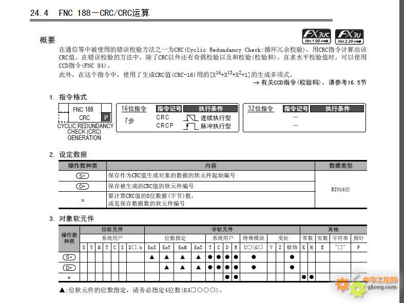

FX3U系列支持CRC指令了,谁来解释一下,找不到关于指令的介绍资料。

查找编程手册
