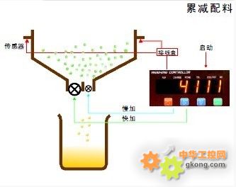

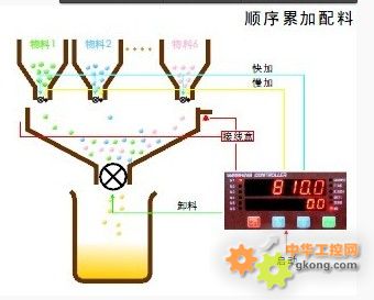

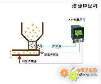

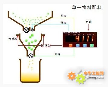

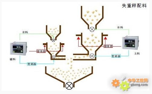

   称重配料是一种用于石油、冶金、化工、食品、建材、粮油、饲料、塑料、农业等产品生产过程中的配料方式,主要以重量的方式进行按照配比进行配料,一般这种配料过程叫做称重配料。
   称重配料的分类(按工艺要求和原理分)

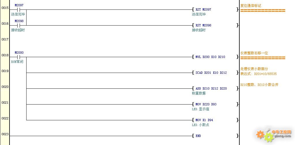

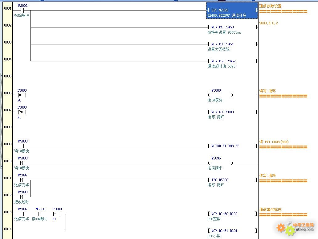

以下是PLC编程梯形图(结合称重仪表DS8B):
