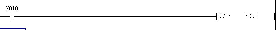

我的plc是三菱FX1N系列,梯形图有一句是X10的上升沿后是ALT Y002,我按按钮时X10是有动作的,为什么Y002一直都没有动作呢?总是显示Y002是OFF状态。请高手指点一下。

你好!ALT是交替输出指令,是不是Y2点坏了,还有就是你要确定X10的上升沿信号是不是真的接通了哟。要不换成这条指令试试看:

呵呵;如果不是山寨机的话,ALT指令没有任何问题,只是注意使用脉冲执行型;
你可以只写入如下指令测试:
LDP X0
ALT Y2
END;

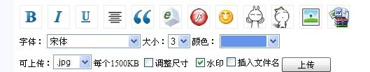

怎样才能贴上程序呢?还不会
2762
酸葡萄
文章数:276
历史总积分:2762
注册时间:2005/9/4
发表于:2013/9/1 21:12:23
你点击文档或附件就能上传了,
