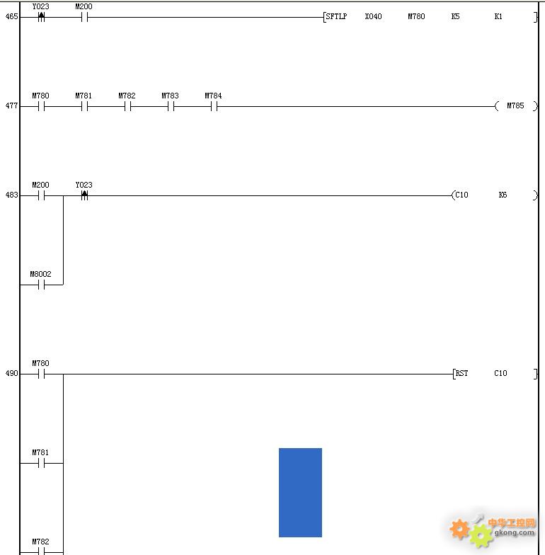

我是PLC小白,有个PLC程序需要大家帮忙看下:有一台设备程序是这样,当传输带连续五条没有感应到材料会出现附件所示报警,我想取消这个报警或者改为10条才报警,  感应器为X40.      PLC已灌出,请指教.

可以把报警输出取消掉,要想连续10次再报警你的条件不够

理论上是可以实现,但你的程序没有元件注释,无法准确的判断。
从程序中可看出,Y023与M200及X040是信号动作源,你可尝试将以上3个信号接入一计数器(C50  K5),计数器动作后,再对SFTLP X040 M780 K5 K1,以及C10  K6,当C10动作后,再对C50进行RST。

可以帮忙弄吗?我是小白不懂这个...  这个我会先备份..   谢谢

高手,可否帮忙处理下,我真的是不懂,附上一些代码希望可以有用....    再次谢谢

没有注释,也不在现场,估计神仙也帮不了你,你就花钱请当地高手帮忙吧!
其实你的要求没一点难度,稍微懂一点就可以搞定。
