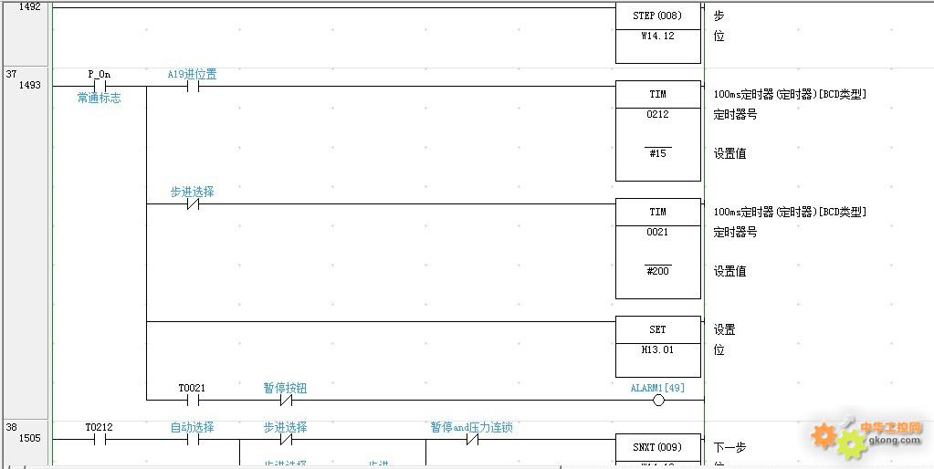

我是PLC初学者想请教大家一个问题,我要编一个自动顺序控制程序,要求按过启动按钮后自动执行每一步但是在每一个动作执行完后需要停顿一定时间再继续执行下一步。我现在问题出在这个停顿处里上,请各个大师帮个忙,三菱FX系列PLC

呵呵;SFC不会用吗?

这货欧姆龙的。
类似。比如 这个动作到位后,T 开始计时,计时完毕。接通下一个动作

写一个延时子程序,每一步的最后就调用子程序,回头再执行下一步。

我写了一段,你参考一下

简单的说就是延时触发。。。

到了时间再转到另一个程序步
