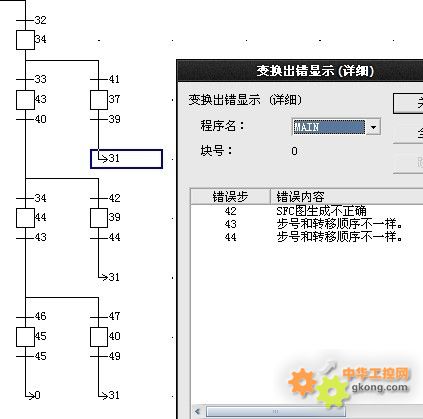

根本就不知道什么来的,怎么也弄不好

真心求帮助 高手快来

上传你的程序,让我来帮你把把脉。

谢谢了 不过我已经搞好了 是格式有点问题 44和45下面不能有转移符号
