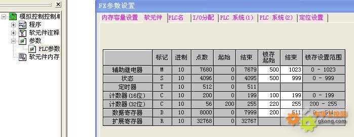

S7-200可以设置停电保持的范围,不知道FX系列的PLC可以设置不?
GX Works2和GX Developer,这两个软件的所有菜单下面的子菜单都详细地看过几遍,没看到哪里可以更改停电保持软元件的范围。

双击PLC参数

辅助继电器M500以上不是停电保持的吗?
数据寄存器D1000以上不是停电保持的吗?
怎么默认的跟软件里面设置的不一样呢?

与PLC的型号有关;

在软件里面,我选择的是FX3U的PLC啊
