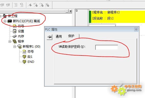

cp1e 的程序怎么加密

操作手册上有,很简单的

PLC属性中设定。

就这样就可以了吗?
它可以禁止下载吗?可以禁止覆盖吗?

以下是引用wth002013/8/23 9:08:24的发言:
就这样就可以了吗?
它可以禁止下载吗?可以禁止覆盖吗?
禁止下载----下载,还是上传,都很容易。
禁止覆盖----就是不要原程序呗,做不到。

可用CP1E_USB口超强加密软件哦。
