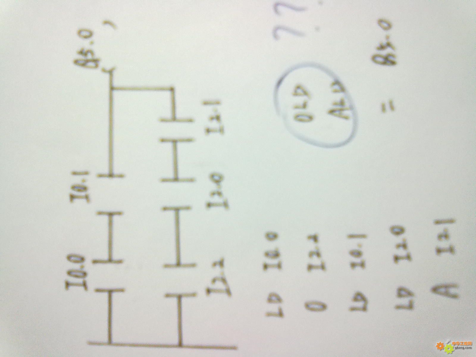

请问大神,程序中的ALD,OLD所起的作用是什么?

你的语句表写错了,这里不会有ALD的。只有OLD。
LD I0.0
A I0.1
LD I2.2
A I2.0
A I2.1
OLD
= Q0.5
这才是这个梯形图正确的语句表。
