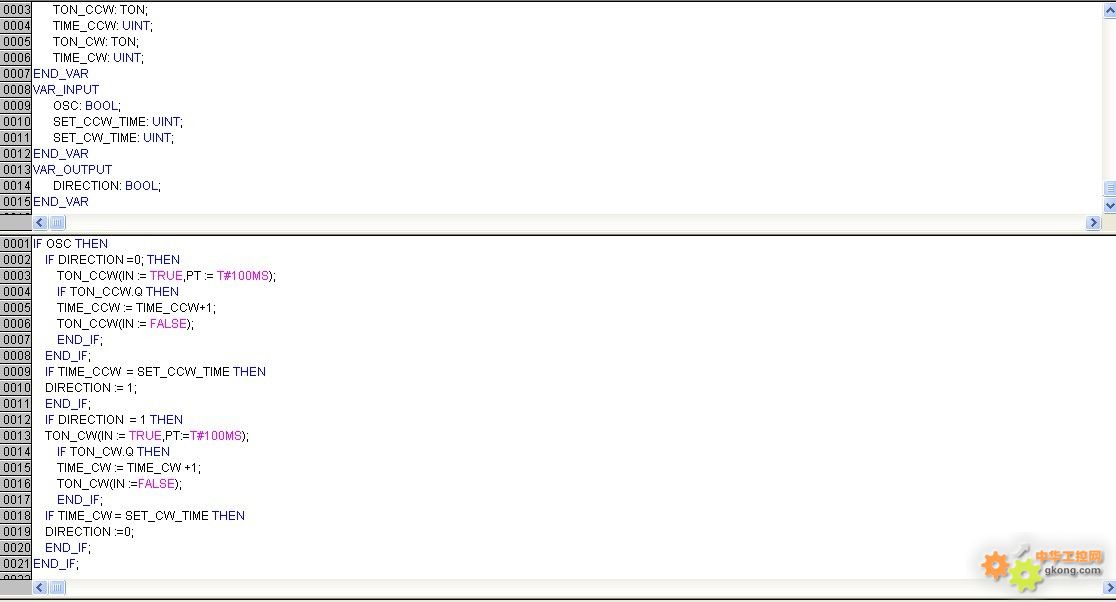

我写了几个但是时序对不上,主要是用ST不知道怎么去做自锁或保持功能,所以一般无法循环。哪位大侠有使用ST语言编写电机正反转的例子,能否发一下。我好参考一下~!谢谢~!
这样写行不行?

以下是引用lj19820422在2013/8/19 12:57:12的发言:
这样写行不行?
看了第一行也不用看下去了,条件判断语句中用赋值号的人,你当数编程界第一人了。
:= 与=傻傻分不清楚的水平啊。

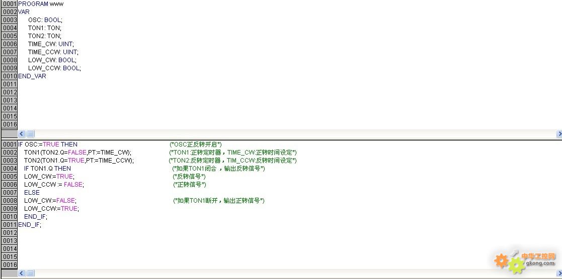

回老师,纯新手以前没用过。我就是想用ST写一个简单的正反转控制。如图
我已经改了判断。再给看看还有什么不对~!
还有就是我不知道TON.Q能不能做其他TON.IN?还是需要用其他变量转换?

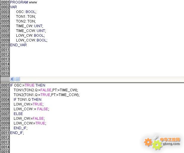

:= 与=傻傻分不清楚的水平啊。
Good Luck~
呵呵,你看这次像人话了吗?

回复 #4楼 lj19820422
TON.Q可以作为其他TON.IN的输入。
就如同你可以使用定时器触点T0来触发定时器T1一样。
至于编写的效果,你仿真或者下载到PLC中试试看就可以加深印象。
