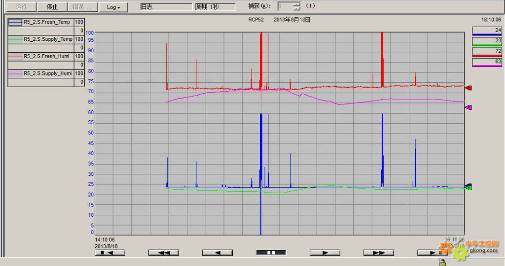

传感器检测扫尖峰持续的如图2013-08-18_181014
什么原因呀,请各位大师分析下

这正常的,所以要过滤峰值。

我用的是成品,请教一下怎么过滤???

这个干扰成份是主要的,良好接地。还有就是在检测时,不要把所有的都描读进去了,而把这种高峰丢掉。
编程时,把运行初期和后期丢了。

在程序上做过滤好像比较复杂吧!

用的是E+E的,读取的是湿度和温度

今天到现场去接了地线,还是有尖峰出现

我们也只是使用成品,不对其做大的研究
