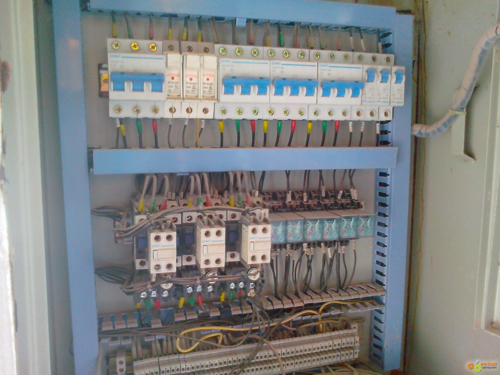

发现一个安装比较2的柜子,有没看出问题?

再来一张

后面三个一极的空开装反了吧

保险也反了吧

没看出来,熔断器放在那里不好看啊

居然运行了不少时间。

呵呵,甲方可能也没注意到吧。

加药机控制柜,无意中打开柜门发现单级开关装反了

后面三个一极的空开装反了吧
一语中的

这种柜子一般都是小单位制作的,控制原理且不说,原件布局、走线没有审核,很多都不符合规范,成品也没有检验,容易形成安全隐患。
