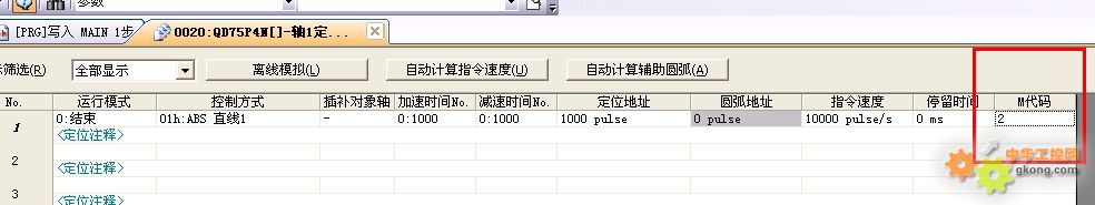

请问一下QD75P4缓冲存储器中有一个(M代码ON信号输出时序 0=WITH模式   1=AFTER模式)的两种模式是什么意思?

WITH在开始这步定位时就输出代码
AFTER是这步定位完成后输出代码

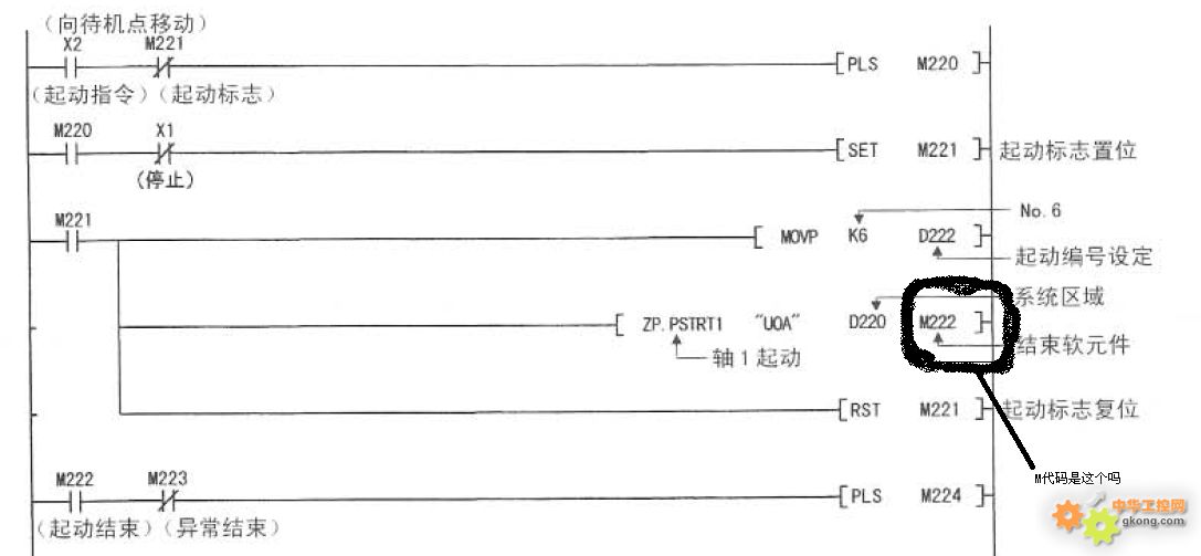

    M代码是图中画圈的这个吗?谢谢!

这个是M代码

哦,原来是它,我看了好多编的程序包里这里都没有填任何数字,我还已为M代码是我上图画圈的地方呢,非常感谢!

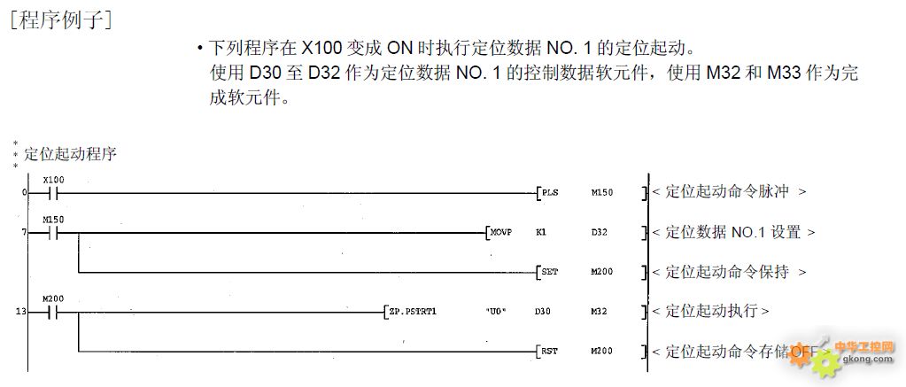

另外,下图是手册中的程序为什么驱动不了?
