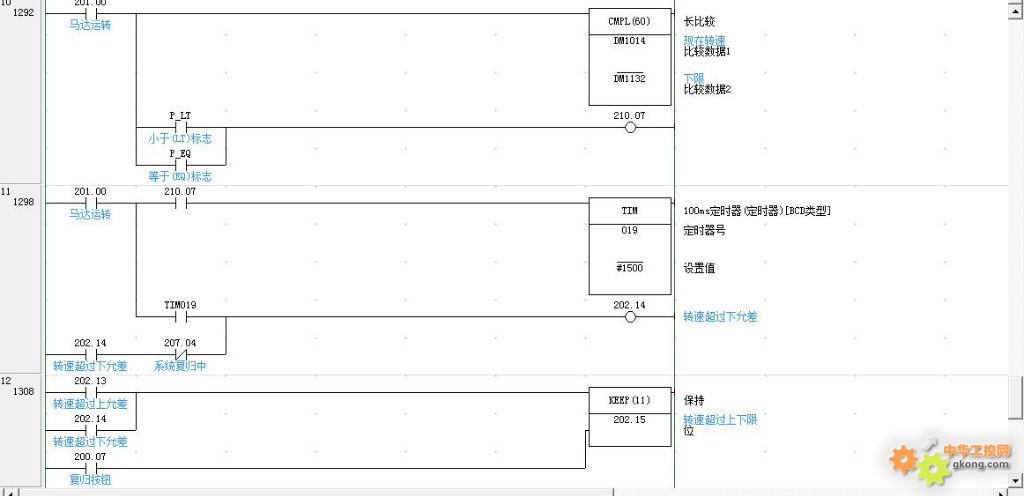

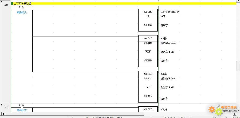

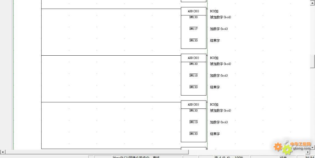

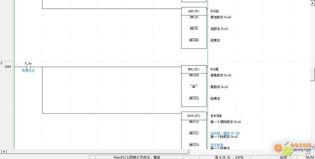

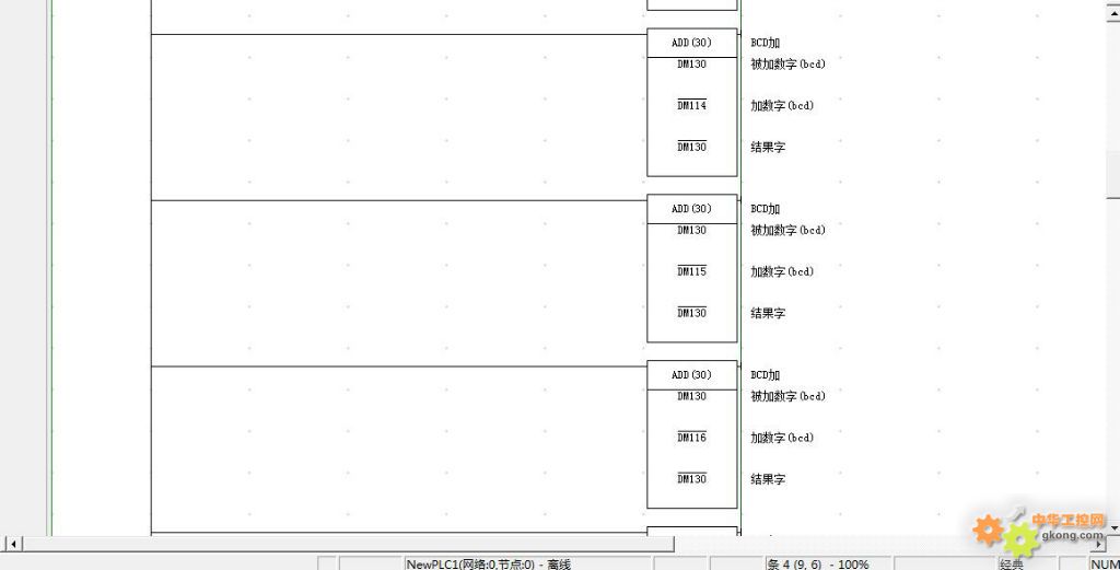

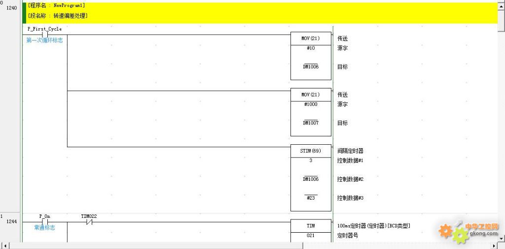

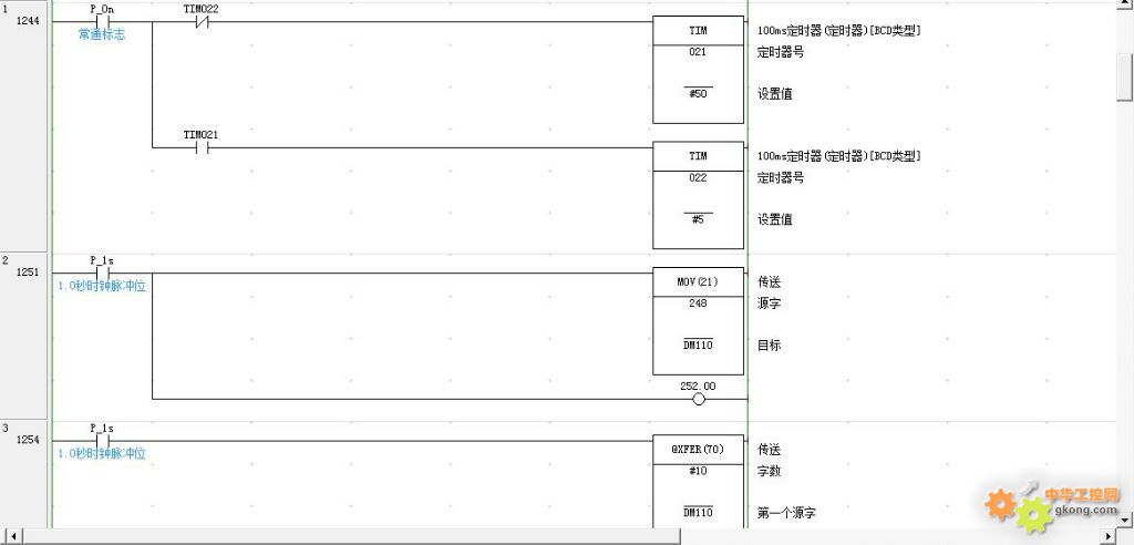

信号输入点是0.01,可我在PLC和触控屏中都找不到此点位的编写,这是为啥?
求下面的248的数据是咋来的, 下面的DM1012的值为BCD数30
下面是完整的触控屏及PLC程式

通过中断做的?
看看手册

如果连编码器等,在程序中是看不到0.01,查看对应高速计数器;

我对中断不了解,看守册上的也看不懂
上面使用的是CPM2 PLC  NS系列触控屏
上面的如果和中断有关系,中断只有在上电时才接通一次
那以后又是如何实现中断的啊?
跪求那为师父能为我详细的讲解下啊!!

信号只通过0.00输入,没有连接其他的东西
上面我写错了信号点位不是0.01,是0.00

上面的248是如何读取1秒钟信号个数的
