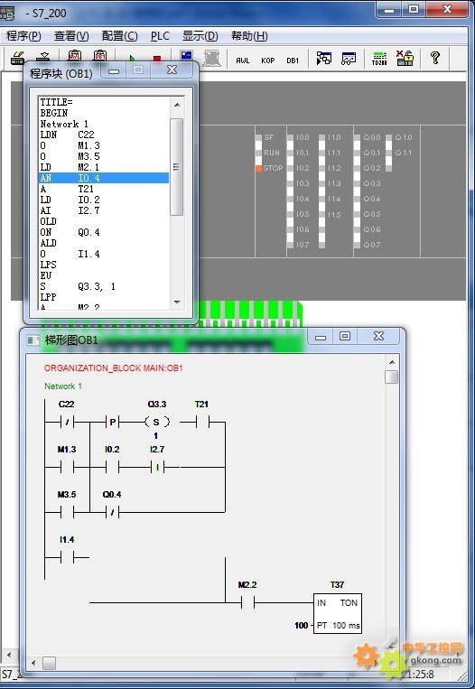

业界流行的S7-200仿真器canalPLC 2.0比早期版本添加了一个新功能 – 自动生成梯形图。尽管大部分梯形图都是正确的,但有极少数梯形图有错误。下面是一个例子,取自廖常初老师《PLC编程与应用》第三版第三章习题中的图3-28。该题的梯形图是:
把该程序的.awl文件读入到仿真器之后,显示的梯形图变得面目全非:

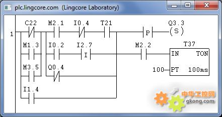

把指令表导入到MicroWin中可以得到正确的梯形图:
LDN    C22
O      M1.3
O      M3.5
LD     M2.1
AN     I0.4
A      T21
LD     I0.2
AI     I2.7
OLD
ON     Q0.4
ALD
O      I1.4
LPS
EU
S      Q3.3, 1
LPP
A      M2.2
TON    T37, 100
