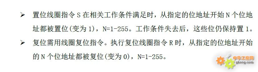

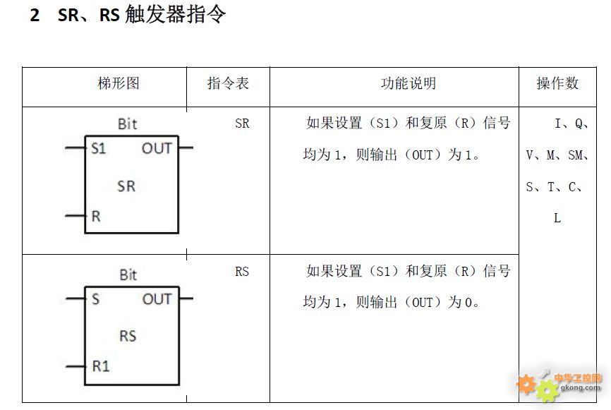

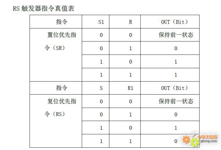

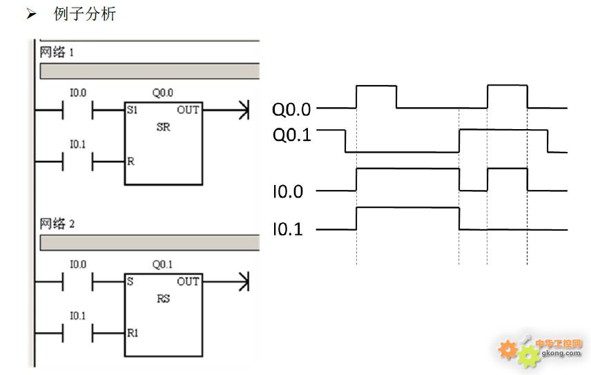

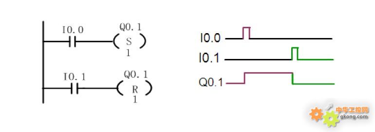

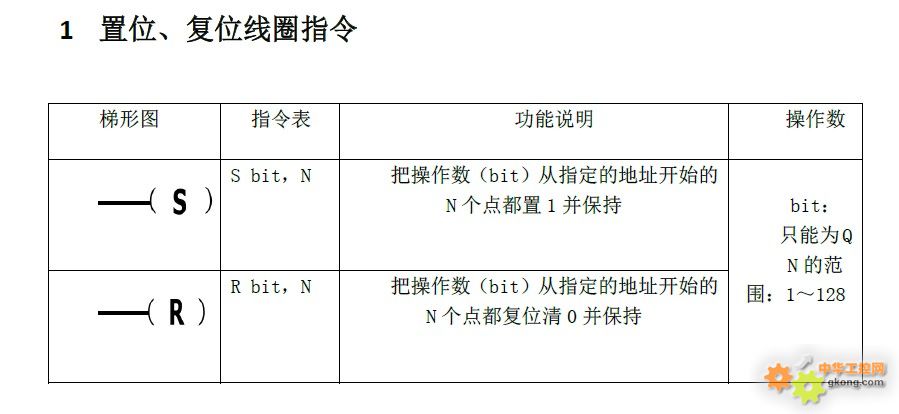

【工控YY】精通S7-200 置位和复位 指令(视频+精讲) 视频链接地址:
http://user.qzone.qq.com/28636518#!app=847&via=QZ.HashRefresh
网上流传很多视频,大部分都看了。自己也打算出视频,慢慢发现还是自西门子官方最适合初学者。易懂,简单,讲的比较细致。本视频来自西门子官方,本文章自己原创。我会每一指令链接一个视频,供大家系统学习。
所有文章适合初学者。
