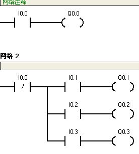

十个光电开关控制十个线圈,十个开关全部开启,但是第一个线圈有电时,其他九个必须断开。原理是按顺序控制的,楼主小弟急需解决,谢谢你们了

把第一个的常开全串到哪9个里去 也可以用置位和复位来呀 你都说这么清楚了撒

楼主那样第一个线圈没有电了,其他九个就会同时一起吸合,你最好做一梯形图给我看看,小弟谢谢你啦,求求你了

9个太多了懒的画,你看得懂就行了

楼主如果I0.0断开其他三个就全部吸合这不是我想要的结果,我要的是每次只能吸一个,这个怎么编写啊,求楼主帮帮我,小弟急需谢谢

谁告诉你I0.0断开其他全部吸合?仔细看图,Q0.1只有在I0.0不吸合并且I0.1吸合的情况下才导通

楼主的意思是:十个光电开关控制十个线圈,十个开关全部开启,但是第一个线圈有电时,其他九个必须断开,第一个失电时其他九个顺序吸合????

是的,楼主怎么编写的
