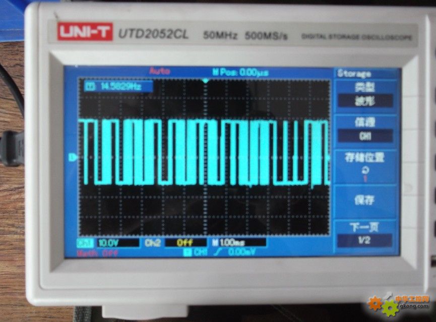

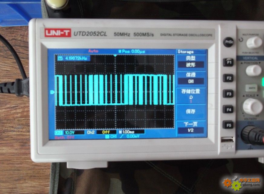

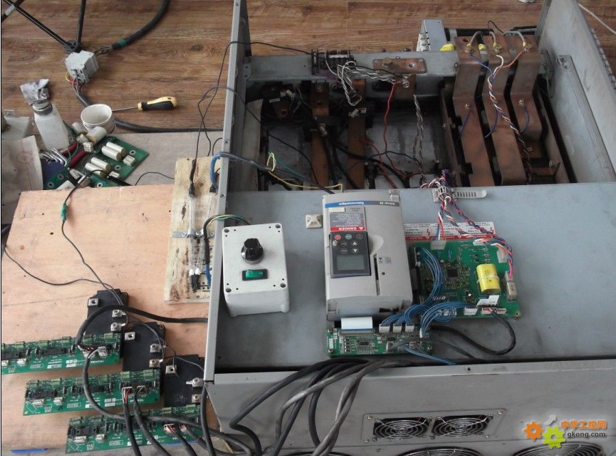

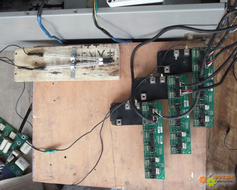

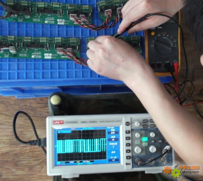

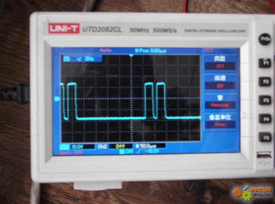

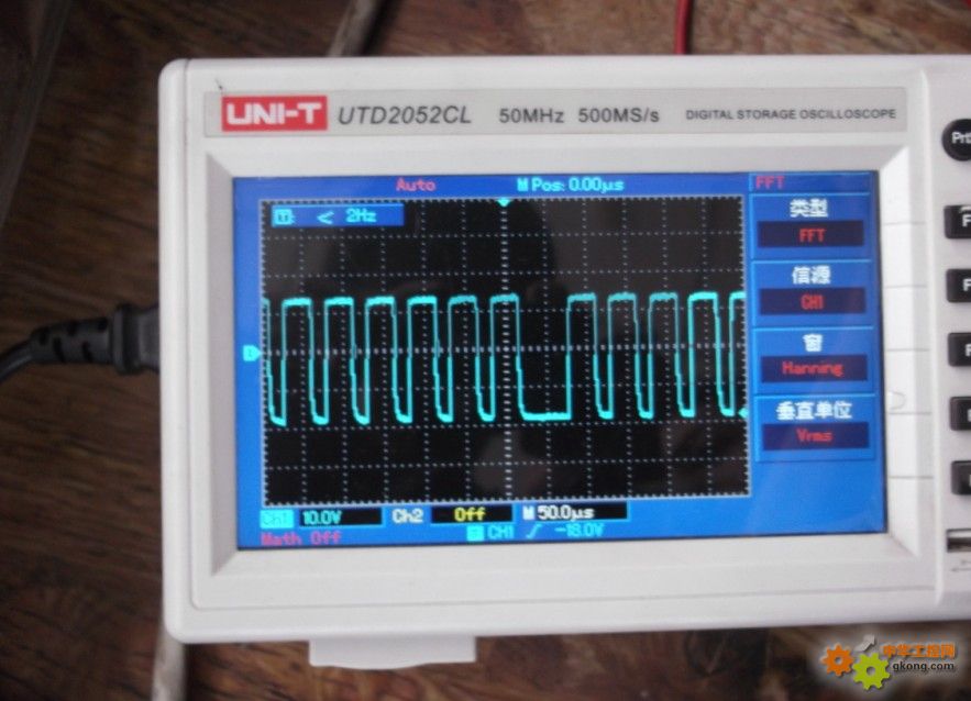

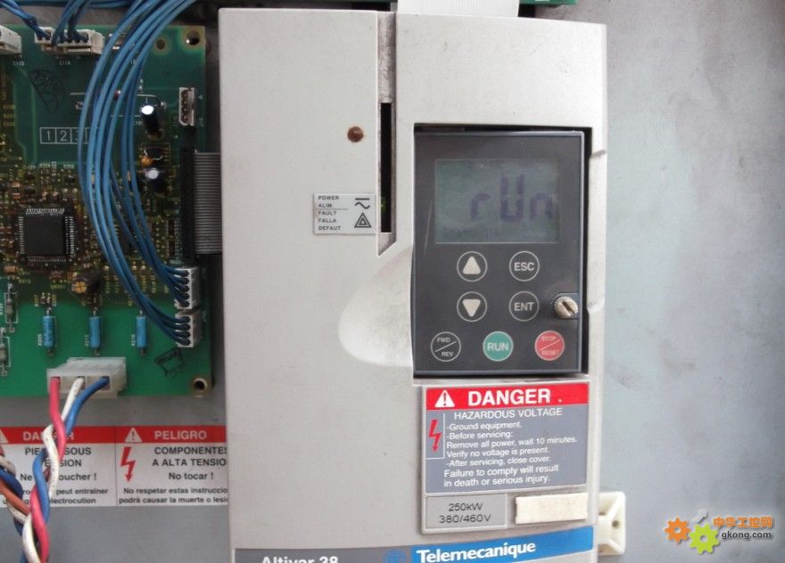

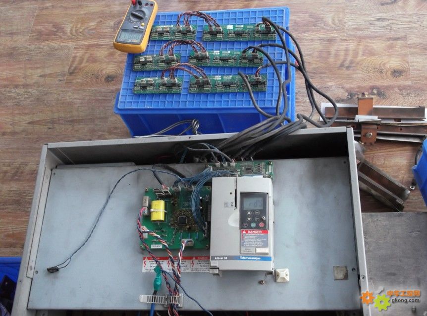

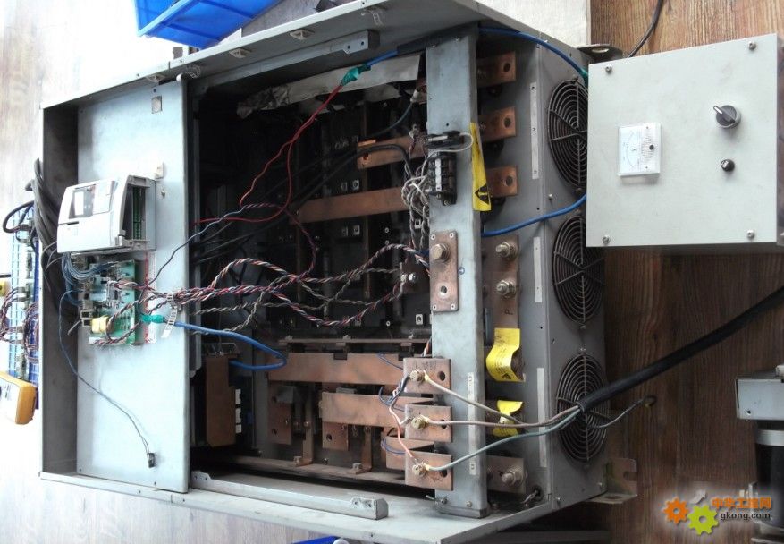

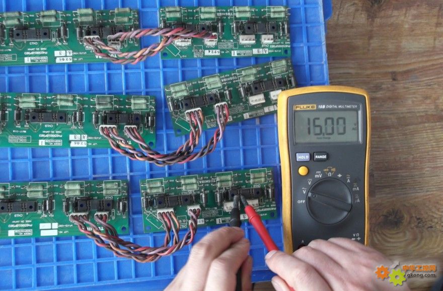

最近接修了一台施耐德250KW的变频器,IGBT上的驱动信号引脚断裂导致IGBT炸了两块,检测板故障报OSF,更换1NTC001108芯片解决,又报PHF ,参数调整后屏蔽,取消IGBT测驱动波形如图。在P到模块之间串接200W灯泡,驱动后灯泡亮,又换了碘钨灯管(串接两个1000W),驱动后输出电压无变化,维修陷入僵局,请各位老师给个意见,拜谢!!!

给上驱动信号量输出端有300多伏的电压,带负载后无输出

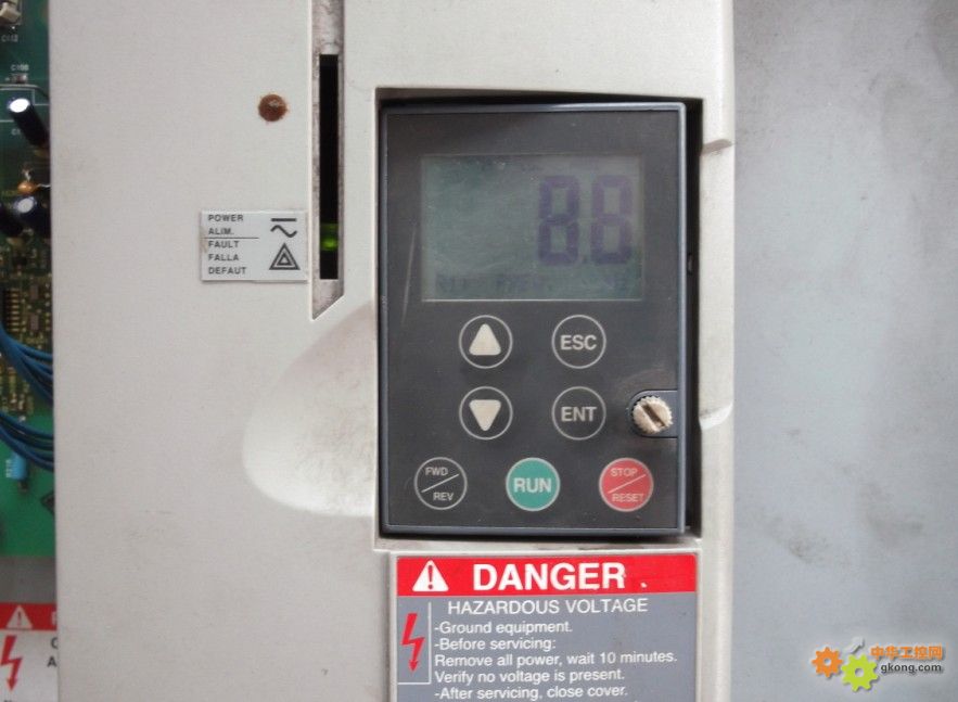

因为没带电机,在FLT菜单中OPL改成NO,同时DRC菜单中SPC改为SMALL MOTOR。正常情况应该输出啊,是驱动板坏了吗?

发表于:2013/8/7 16:12:09

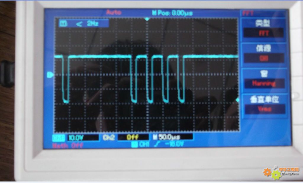

回复 #3楼 howlong2010
这样的波形谁遇到过啊,是驱动板的问题,还是CPU的问题?

完全恢复出厂看看,感觉驱动的波形不对. 变化不应该这么大.

楼主:
此种情况属于驱动电路问题,
可以先试着更换驱动板,然后控制板,如果逐一更换还是不行,那么可能是模块问题。
