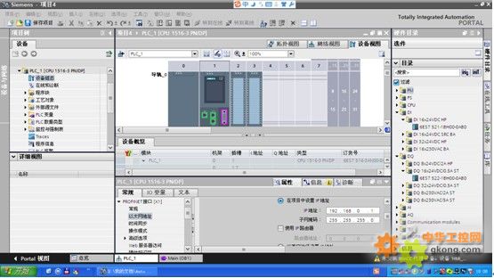

           图3  设备组态的项目视图
  TIA博途的界面风格是从WinCC flexible 2004开始使用的,由于大屏幕、高分辨率显示器的出现,TIA博途使用的是多窗口标准化的界面。界面的左边是项目树和详细视图(见图3和图4),中间是工作区,工作区可以同时打开几个编辑器,一般只能在工作区同时显示一个当前打开的编辑器。工作区的下面是巡视窗口,巡视窗口有属性、信息和诊断3个选项卡。界面的右边是任务卡,任务卡的功能与编辑器有关。可以通过任务卡进行进一步的或附加的操作。例如从指令列表、库或硬件目录中选择对象,搜索与替代项目中的对象,将预定义的对象拖放到工作区。可以用最右边的竖条上的按钮来切换任务卡显示的内容。
  由于TIA博途具有统一风格的界面,并且可以大量使用拖拽功能,有其他软件使用基础的用户很容易入门和掌握TIA博途的使用方法。
  可以随意调节窗口分界线的位置,关闭和打开某些窗口,以扩展工作区的面积。

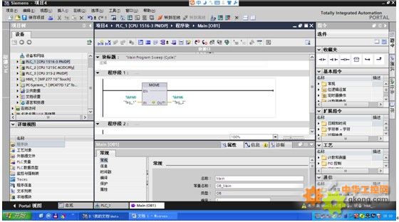

              图4  程序编辑器
  TIA博途中的STEP 7语言采用全符号编程,提高了程序的可读性和编译器的性能,缩短了程序循环时间,增加了很多数据类型,所有的IEC语言支持64位数据类型,使编程的工艺更为精准。CALCULATE(计算)指令可以用很简单的方法实现复杂的数学运算过程。
  可以下载S7-1200和S7-1500的程序注释。通过在线模块状态可以进行高效的调试和简单的编程错误查找,从而缩短停机时间、提高设备可用度。
