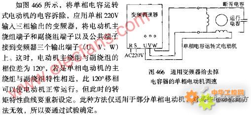

在通用变频器中,我们来测试一下去掉
电容
的单相电动机的调速实验,下面为通用变频器给去掉
电容器
的单相电动机调速图
