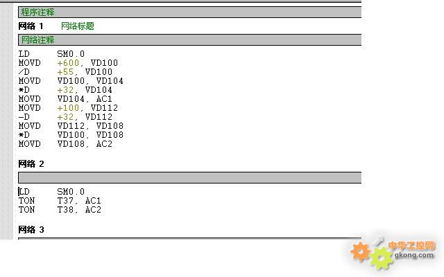

600/55=VD100
VD100*32=VD104
(100-32)*VD100=VD108
VD104是时间继电器1的设定时间VD108是时间继电器2的设定时间,
西门子S7-200
求大家帮我一下,我实在是遍不了,
谢谢大家

按照你的算式写就行了

你可以简单参考一下

建议浮点
或者先乘后除
