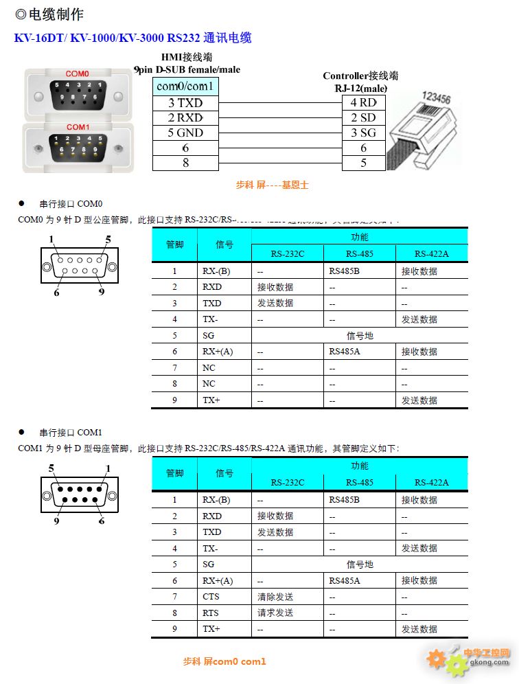

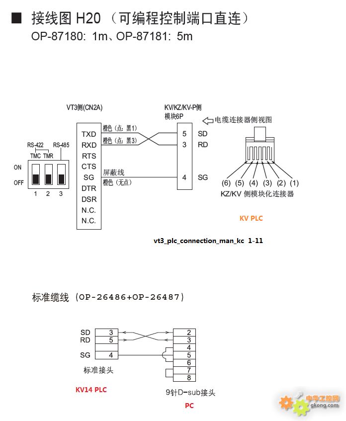

近日看到网友提到维纶屏连基恩士PLC问题,ZCMY版主回复解答,联想起上周用PC也没联上基恩士PLC,看Z版发图与基恩士的不一样,赶紧连夜查资料对照,发现问题。
上图是基恩士的VT3屏与KV16PLC连接图,下图是KV15与计算机连接图。
2接线图都标示,5-SD,3-RD,4-SG

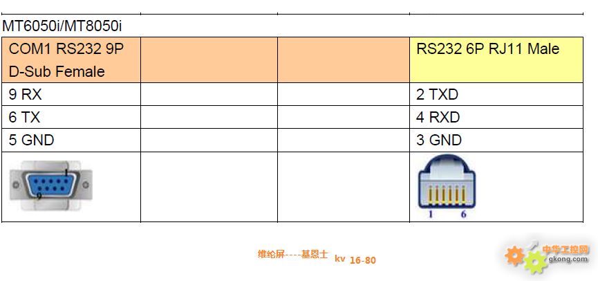

再看维纶资料提供图
2-TXD,4-RXD,3GND
再看步科资料
2-TXD,4-RXD,3GND
为什么还有接6,5  是CTS与RTS?
RJ11与RJ12一样吗?
看了维纶与步科接线图,有理由说基恩士图错了----管脚1-6标反了(害的俺掏钱买线--还没到,耽误事)
估计周一线能到,PC联通再联屏。

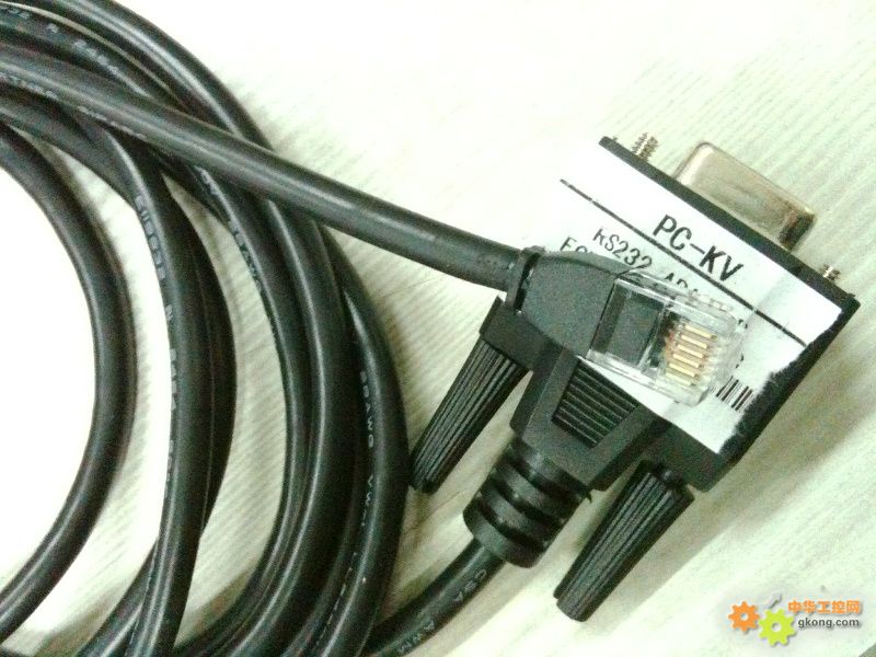

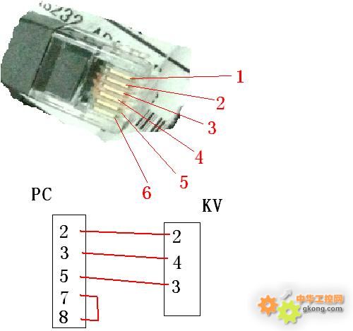

早收到订购的通讯电缆
经过测量,接线图示
没有4-6短封!
待有机会实际使用一下。
哈哈 有了这2样,还动什么烙铁呀。

呵呵;标的应当都是对的;只是数的顺序及有的是线上,有的标的是PLC插座的原因;

以下是引用ZCMY在2013/7/29 10:44:51的发言:
线上就是插头了,会与座上的编号顺序相反?再看基恩士其他电缆,哈哈 欧姆龙什么时候有9针的7脚是SG,编译错误。
另:步科的为什么要接6--6,8--5?

电缆看样子就是KEYENCE PLC的下载线;
41722
知道一点
文章数:24109
年度积分:1447
历史总积分:41722
注册时间:2004/6/12
工控人谈电商
2013国庆活动
发表于:2013/7/29 16:11:34
是的,pc-plc
