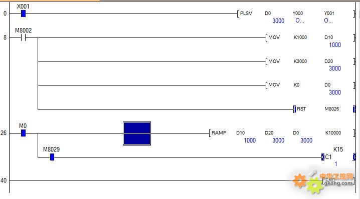

为什么我这里的d0不是重复1000升到3000然后又从1000升到3000这样重复执行动作呢,我的m0是一直接通。m8026是off的

执行一次D0就会从D10慢慢变为D20,下次执行要重新接通M0

如果m8026为off ,只有m0一直为on就重复d0从1000升到3000,不是吗?

不知你用的哪款PLC?

以下是引用leesuperred在2013/7/27 14:08:03的发言:
这样就可以了
