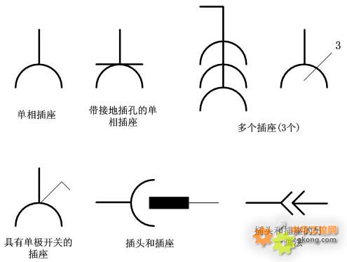

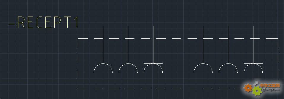

这是交流插座的符号,请问一下最右边有一短横线的是接地的意思吗?还是接零线?

是表示带接地插孔的单相插座。为方便网友,再发几个插座图供网友参考。
发图后发现最右下方的被网站图标盖住了,把说明补在此:插头和插座的另一画法。
[此贴子已经被作者于2013/7/23 21:04:57编辑过]

发表于:2013/7/23 21:41:58
謝謝~!
那麼這個符號接線畫法是不是帶有短橫線的連到E線?其他左邊那兩個一個接零線,一個接相線~?

虚线框内表示有6个单相插座,其中有两个三孔的插座,即有短横线的两个,4个两孔的插座。图只是一种示意,其接线跟你家里用的插座是一样的。
