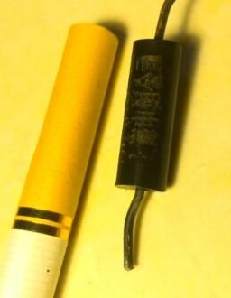

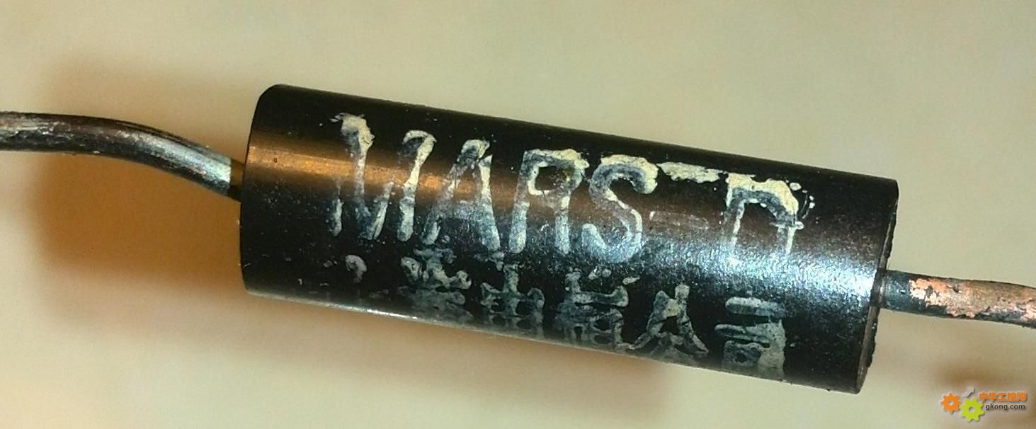

发表于:2013/7/23 1:06:58
上面印的字是 MARS-D 上海申恒公司
请教这是什么管子,特性及参数
谢谢!

发表于:2013/7/23 7:51:38
MARS二极管,MARS有限公司由王忠诚先生于1985年创立,创立之初以专业制造旋转警示灯为主,供应内销市场,后渐往外销拓展,于1988年将产品线扩充至爆闪警示灯产品,与国外大厂合作,代理OEM产品,进而公司快速成长,产品行销全世界,期间不断至德国、美国、香港参加国外商展,顺利拓展市场。CHING MARS公司秉持诚实经营、坚持品质,以客户满意为宗旨,成为客户最信赖的伙伴。CHING MARS并于1999年由永和旧址迁往树林大安路工业大楼,以更完善的工厂设备与优质工作环境,制造高优质产品,服务客户。全力创新产品设计、配合客户开发各种产品,不断提升产品设计,制造让客户绝对满意的产品。在稳定中求发展,不断自我提升品质、产品设计能力与产能,全力配合客户开发产品。并多次举办6S(整理、整顿、清扫、清洁、修身、安全)发表会,展示高优质工作环境与品质管控。坚持制造高品质产品,提供高品质服务,持续员工教育训练,让企业团队不断进步与发展,创造客我双赢局面。
是我百度的

发表于:2013/7/23 11:00:20
这个个头好大啊 应该功率不小吧

发表于:2013/7/23 21:34:26
高压二极管

发表于:2013/7/23 22:12:44
对 就是高压二极管

发表于:2013/7/23 23:15:43
用在高压整流变压器里的,有个小线路板上的,板子上有一个电阻,一个电容,一个气体放电管,再就是这玩意,都是并联的。板子烧糊了,电阻电容都烧坏了,这玩意我不认识,也不知道怎么量好坏,估计是起保护作用的。
还望有知道的指点一二

发表于:2013/7/24 15:09:26
还是找厂家要技术指标吧

发表于:2013/7/24 16:17:00
猜测是暂态抑制器

发表于:2013/7/24 21:23:31
高压整流变压器输出是多少伏,输出的高压给谁用,就是说什么设备上用的,可以自己做个硅堆
