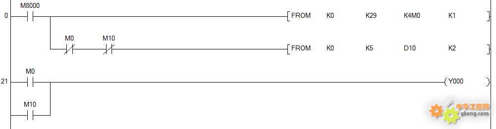

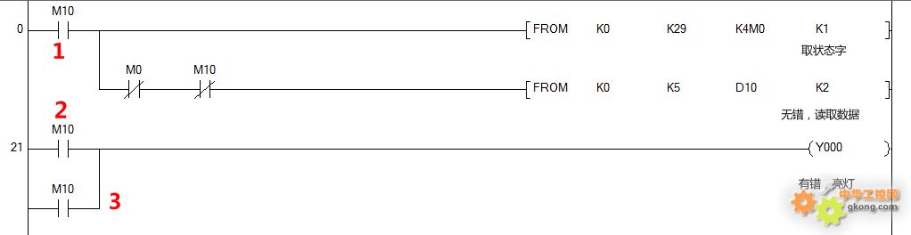

今天在看一本叫“三菱FX2n模拟量模块应用”的书,当看到“查错保护和识别模块缓冲存储器”这的时候书中有个例子,这个例子中的M10常开一直没搞明白,如下图
我先说说我自己得出来的观点先吧,第1个M10是不是应该是常通状态的呢,例如用M8000,因为M10这个继电器已经被FROM这个指令给用了,还有一点疑问就是FROM这个指令是否不接通在母线上就能运行,如果是的话我就没疑问了;经过我一下午的思考(有点夸张),我自己改了一下,如下图,不知道是否有理解错,还请师傅们给与指正。

图中的三个M10,代表了三个执行条件,可以为常通,比如M8000.
也可以指定其他位,比如 第二个和第三个M10,代表可以有俩个条件其中一个为真时,即可执行指令。

回复 #3楼 guai_0322
那第一张图是不是有错误的呢?
