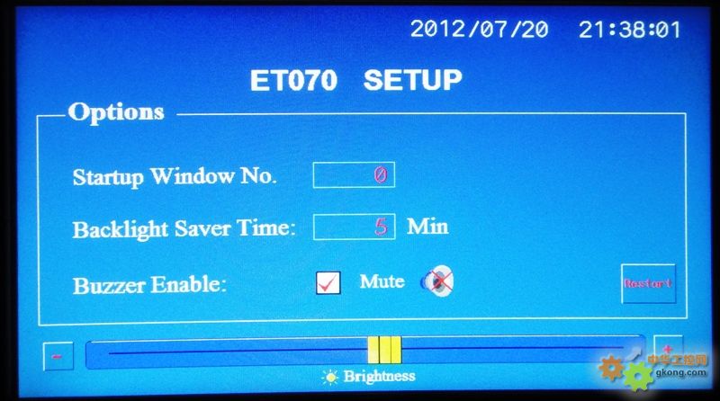

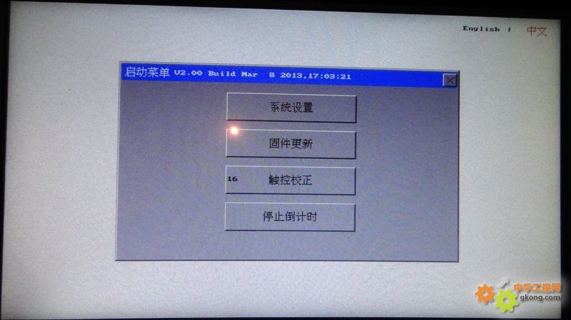

用手指按屏幕任一位置,接通电源,进入设置界面
注意及时按“停止倒计时”键,否则很快退出设置界面。表情
屏右上角有中英文选择表情
选择“系统设置”后,所有菜单还是英文---考验国人英文水平表情

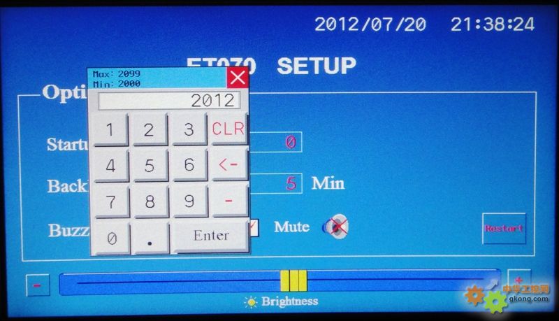

在右上角有显示系统时间,可根据需要修改表情

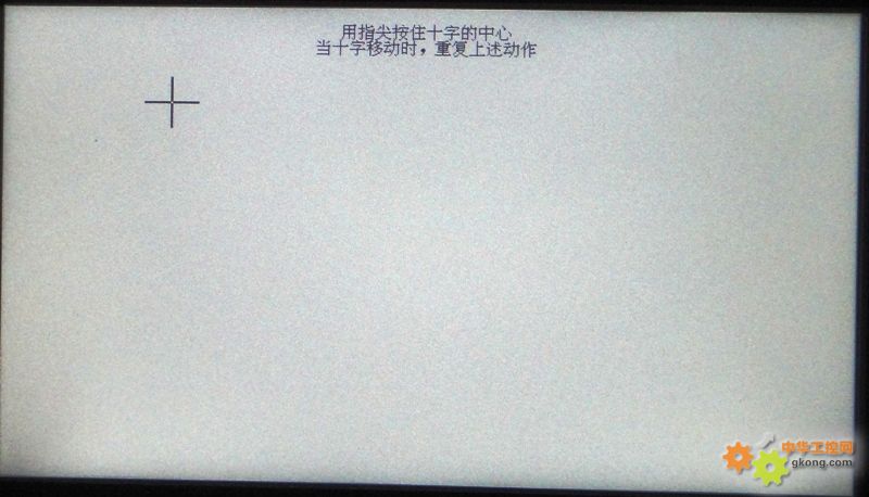

这是“触控校正”,需要点8次才能完成,经常失败,用指尖也好,用指肚也好,甚至用牙签都成功过,但失败次数多于成功,
1.要按住了,等十光标移动到下一点后,再放开,再按光标处,绝不能点按一下。
2.不能有移动,不能连按(同一点听到2次声音)
3.不能按偏(按在十中心)
4.要有耐心(经常在最后一二点失败)
为什么不设计成一个大一点的范围?比如一个基本按键大小。
为什么不能点按一下,非要按住不放?
此屏的校正是用过的屏中最累的。
