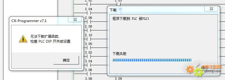

发表于:2013/7/20 11:37:59
谢谢各位大师的回复。我连接好后,上传程序怎么总是显示这个?

发表于:2013/7/24 17:38:25
提示你也不好好看看
不选择扩展函数

发表于:2013/7/24 21:52:35
下载时扩展涵数前不要选上就OK了;
