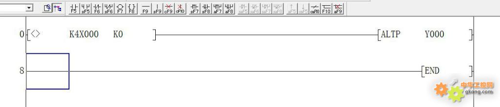

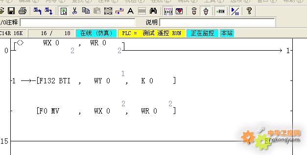

表情在五个不同的地方,用五个开关控制同一台电机启动、停止,任意一个开关通断,电机都能开停。下图为松下PLC指令的梯形图,三菱PLC有相同指令的梯形图吗?

aoling888
文章数:94
历史总积分:1308
注册时间:2013/5/4
发表于:2013/7/18 18:24:57

上位楼主的不能达到要求,如X000合上(ON)其余的的断开(OFF),Y000输出,再合上X001,Y000没能断开(OFF).

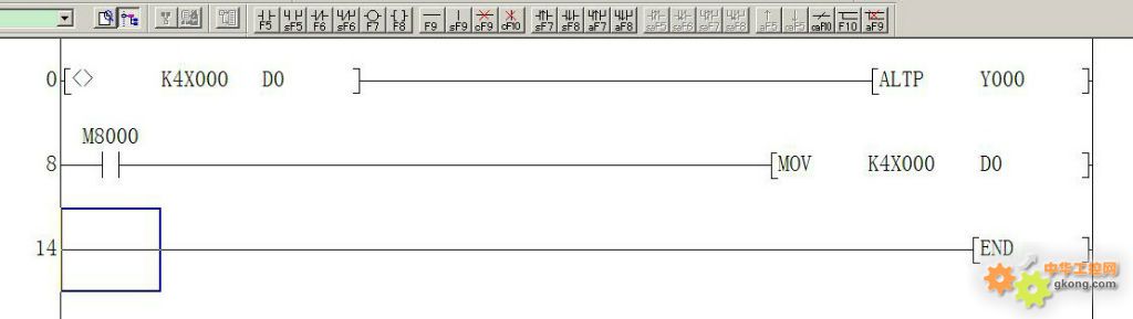

854
405605679
文章数:9
历史总积分:854
注册时间:2013/5/7
发表于:2013/7/19 12:36:57
新手试试!!
ld m8000   sum k2x0 k1 m0
ld m0 kut y0

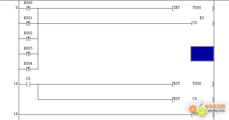

看这个行不
