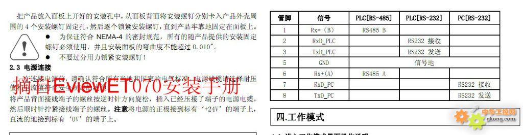

请不知道的不要胡说

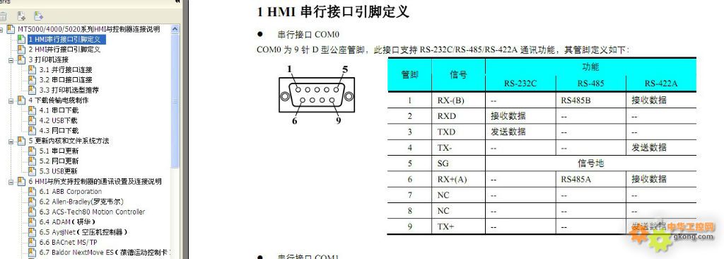

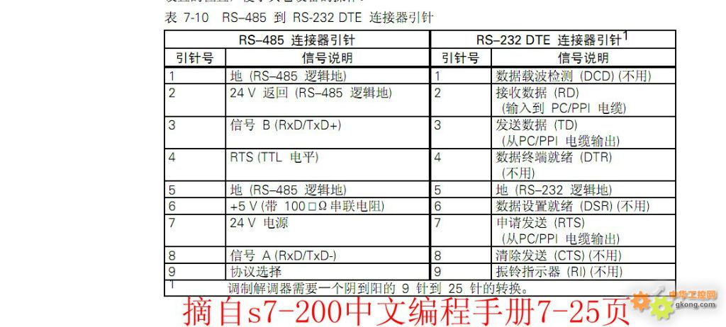

发表于:2013/9/11 13:20:35
请楼上的看看截图,如果我按照485协议的A B去做是不是胡说?
