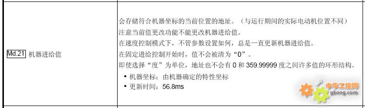

       大家好,小弟想了解一下Q系列plc定位模块QD75P1输出脉冲存放在那个数据寄存器中,是怎样定义的?

还是三菱网上下载个详细的手册看一下吧;

手册中有说明的,有个当前进给值,可以通过缓冲区查看
