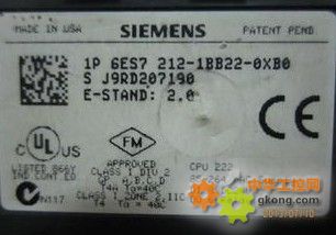

如图 谁告诉我这个PLC的编程通讯波特率是多少的啊??只知道是07年之前的美国货,想买根编程电缆,不知道买什么样的啊,就是自己学习用的,普通的淘宝25块钱的编程电缆能用不?谢谢了1

波特率是在编程软件里选择的,可以用

呵呵;可以设定的;
一般情况下为9600;

不是187.5 普通的电缆都可以用

如果可以的话还是买原装的线 以前用国产的老是通不上

9600和19200一般都可以的。

正品的通信线可以达到38。4K
