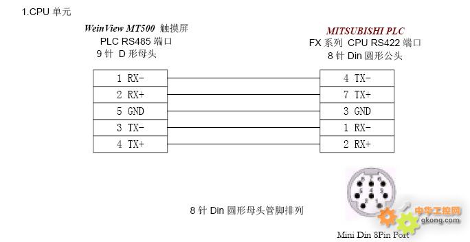

三菱fx1sPLC怎样和维纶通508s触摸屏连接

MT500-FX的电缆就可以了。连MT508屏后面的9针的那个通讯口上;
