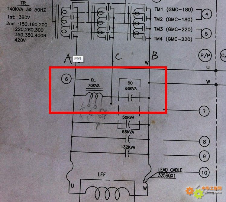

哪位大神知道这电路三相是靠什么来平衡的???

就是靠图中的红方框里面两个大功率元件完成三相平衡

发表于:2013/7/12 8:26:41
是什么原理,里面有没有可调电容

发表于:2013/7/12 14:48:12
实际上就是个RC电路,估计是移相平衡原理。

发表于:2013/7/12 18:07:36
回复 #3楼 lqf1963
没有可调电容的 我想不通啊

发表于:2013/7/12 18:09:15
回复 #2楼 cfg168
怎么个平衡法 求细解。。。。。

发表于:2013/7/12 19:48:48
是RC还是LC
