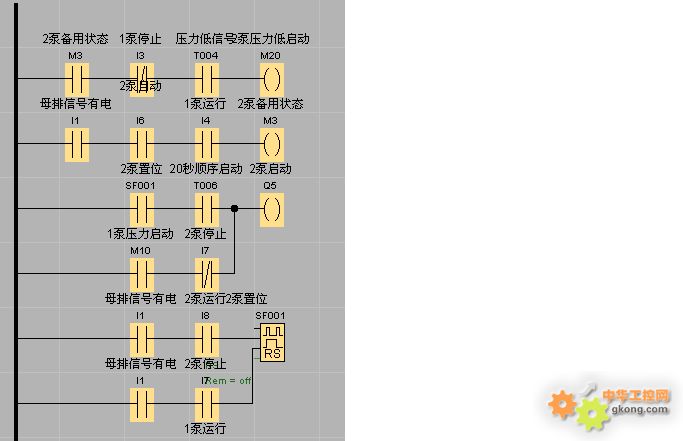

一、应用简介
1. 应用简述:船舶海水泵切换,船舶动力主机海水冷却水泵一般为两泵(一用一备),或三泵(两用一备),此次试用为两泵功能。
二、应用说明
    船舶动力柴油主机运行冷却是用海水循环来对其实现降温,而由于有时船舶在海上航行,受环境因素影响有时水泵在运行,
   可是水管没有压力,导致主机冷却水高温报警,时间长可能让主机停止,为了保障主机航行安全,对主机海水冷却泵实现一主一备功能
满足船舶主机在航行中对海水冷却的要求。
1. 系统组成及工作流程:
船舶主机海水冷却泵切换功能,主要由水泵和控制组件两大部分组成。其中,泵管路中需要安装压力开关一个,控制组件包括SIEMENS LOGO! 通用控制电气电路。
  工作流程是:手动启动1号海水冷却泵,2号海水冷却泵选择自动状态。1号海水冷却泵与2号海水冷却泵关系是,一泵为主用一泵备用,
只有主泵主泵运行后,备用泵才可以 在备用状态(但必须选择自动状态)。
三、应用的设计与实现
1. 系统接线图
本系统使用SIEMENS LOGO! 通用逻辑控制模块作为核心,根据外部电气
控制指令实时收集的运行情况数据进行运算和判断,即时地调节泵的状态。
系统接线图如图3所示:
(1) 主泵启动
  功能1:主泵启动后,备泵选择自动状态,当SIEMENS LOGO检测到主泵的运行信号后,备泵指示输出。
压力开关压力低信号持续10秒时,启动备用泵,停止主泵运行(报故障)。
功能2.  运行任何一个泵,当配电板母排失电后,下次上电20秒恢复泵在失电前状态(次功能不受压力开关和自动模式影响)

3. LOGO! 控制程序说明
本项目泵切换控制结合逻辑控制,使航行中的船舶主机冷却水温度得到保障,功能保障最少运行一台泵。本控制泵组,有手动和自动两种状态,一般是手动启动主泵,备泵打自动,检测到主泵运行后在能在备用状态,当主泵管路压力低到一定程度后,备泵自动启动,主泵停止。任意在网一台泵,主电源失电后,再次来电恢复失电前状态。
