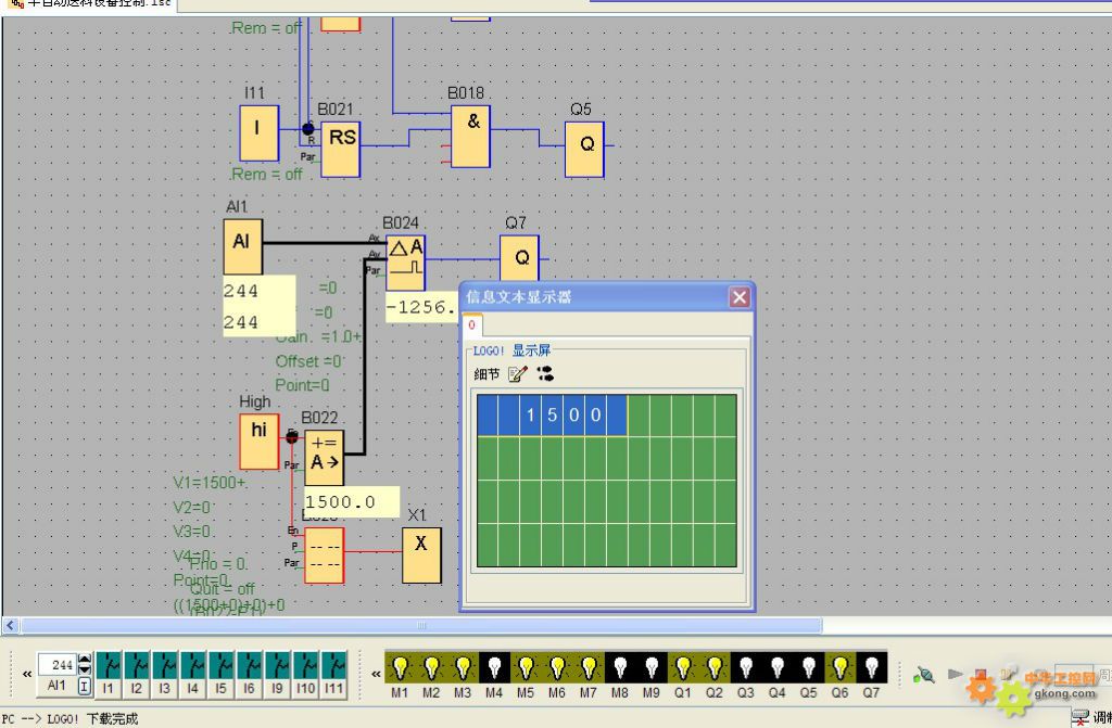

摘要:本报告介绍自动送料设备的动作,及LOGO抗大功率设备的干扰处理方案,控制自动送料的完成情况;
关键词:西门子LOGO! 自动送料设备 。
一、应用简介
1.在当今热锻行业中,将工件(直径为φ30mm-φ80mm,长度为50mm-200mm)自动送到中频感应透热炉中加热,工件达到锻打的温度后从中频感应透热炉取出,送到冲床上进行热锻。完成这个过程,对自动化设备的成套性,稳定性,可靠性提出了高的要求;过去采用继电器与计时器电路来控制,器件数目多,抗大功率设备的干扰性差;在我优化自动送料设备成套设备的方案中,试用西门子 LOGO!作为控制系统,整个系统的控制结构简单,器件数目少,可靠性与稳定性高;

1.应用功能描述
图一、供电,外端开关,电脑联网
图二、外部控制开关
图三,模拟量显示
图四、控制压料
图五、卡料控制
2.工艺流程说明:
图2 自动送料系统流程图
3.系统需要分析:在使用LOGO后,整体性能的稳定可靠,抗干扰能力增加,成本降低。

2.I/O分配表(包含LOGO!所有输入输出的地址以及功能说明,如下图)
表1 BZD-1型自动送料设备输入输出信号表
I1 自动
I2 手动
I3 自动启动
I4 自动停止
I5 故障输入
I6 手动加热
I7 电流显示
I8 温度显示
I9 手动提料
I10 手动压料
I11 手动送料
Q1 控制加热
Q2 控制压料起停
Q3 提料运行
Q4 送料运行
